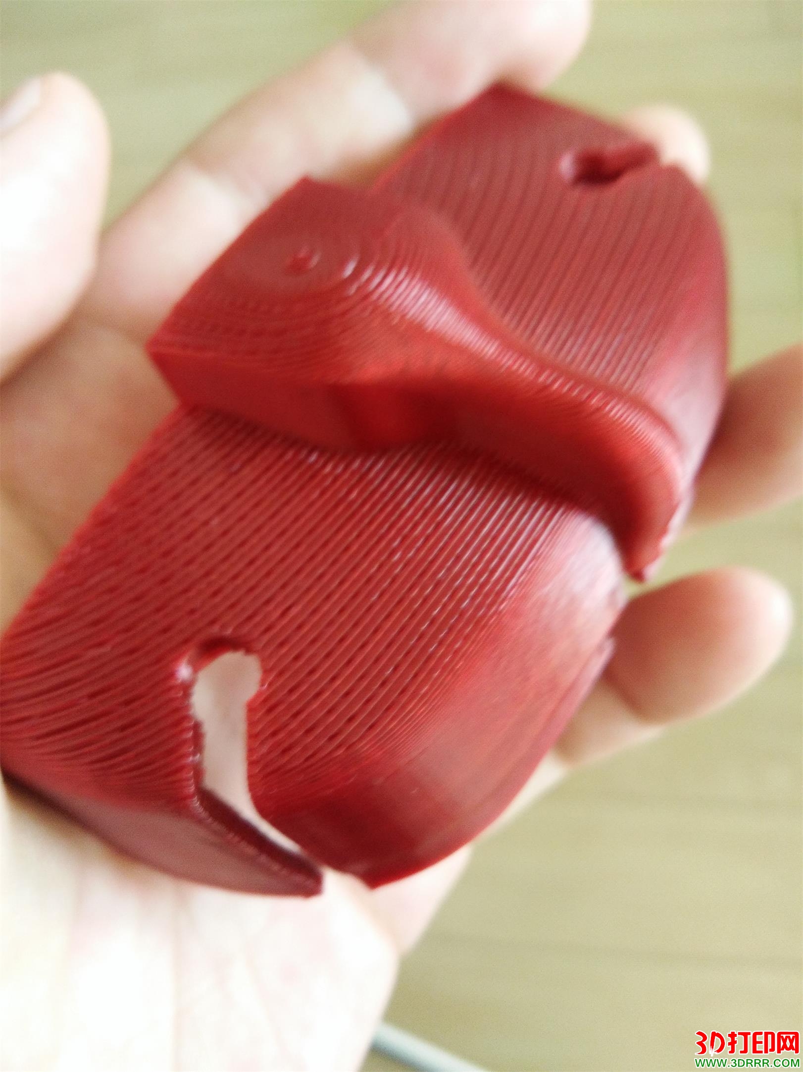

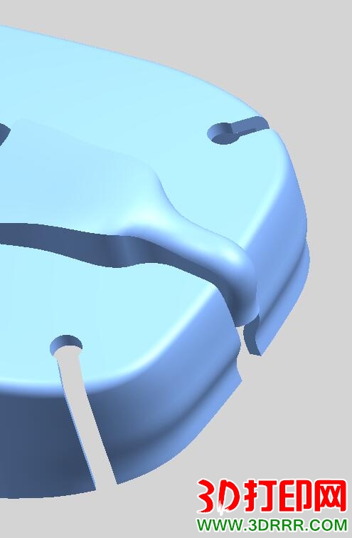

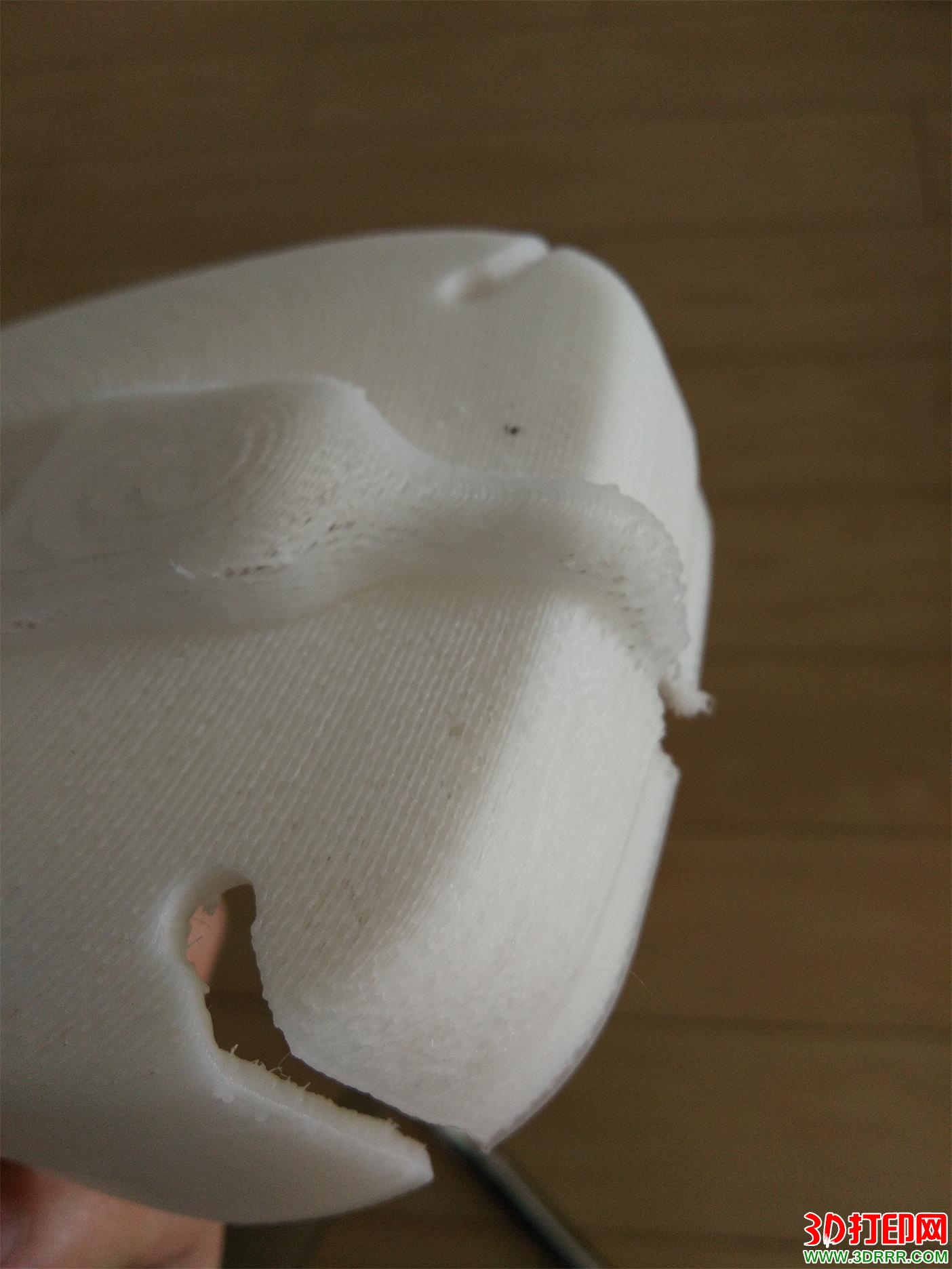

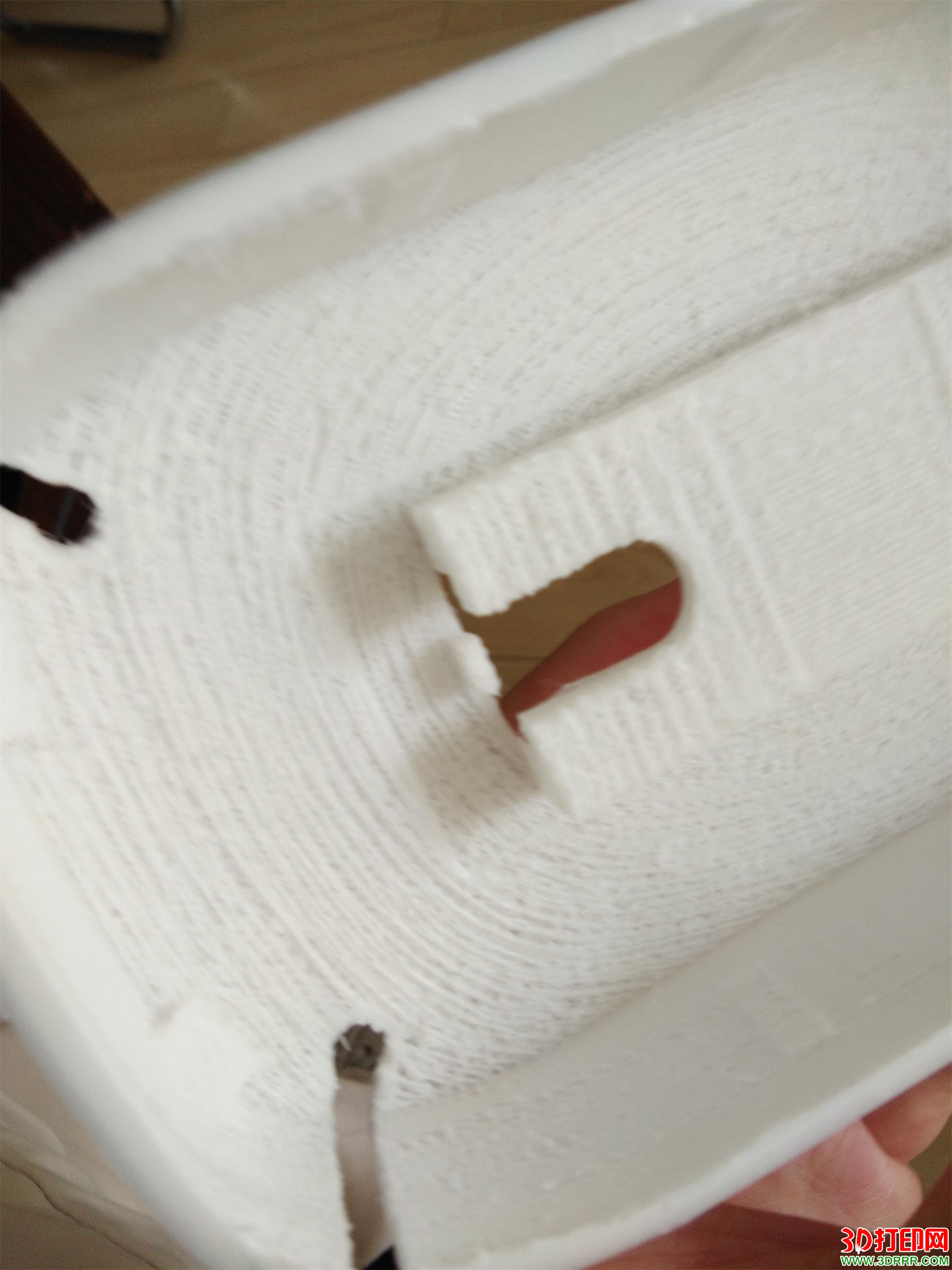

本人3D打印小白一枚,接了个项目,用ug做的模型,分别用Panowin F3CL 3D打印机和太尔时代的UPmini2打印了几款样品,曲面的地方都出现了很明显的纹理,但是在ug里看模型的曲面是没有问题的啊,在Magics里面看的STL格式曲面也没问题,求教大神这是什么问题导致的。(如下附图,在ug里和在Magics里曲面的样子,以及用panowin和upmini2打的样品图(分别为白色和红色),另外问一下,panowin那个我调了好多次,打印效果很差,不仅曲面有纹理,而且相同的填充率致密度很渣,垂直面还分层,这是啥原因)

首先可以肯定的是这个跟曲面没什么关系。
你是用什么软件切片的?个人感觉你设置的层高过大,你现在设置的是多少?通常情况下0.1mm是可以的。

用panowin给的cura-panowin1.3.4切片的,因为是测试版,分层厚度用的0.2mm,额,层高是这个吗?

是啊,一般情况下层高设置为0.1mm,有些精度更高的机器支持0.05mm,但是要记牢,层高0.2和0.1打印时间会成倍的差距。
比如你现在设置0.2mm层高,打印一个模型需要花5个小时时间,那如果设置成0.1mm以后,会需要10个小时左右的3D打印时间。
